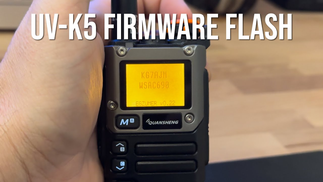

:movie_camera: Guía visual (YouTube)
Para orientarte paso a paso con imágenes, puedes seguir este vídeo:

2. Instalar el firmware
  1. Enciende el walkie en modo “flashing”: mantén PTT + enciende el equipo (pantalla en blanco + linterna encendida)
  2. Conecta el cable USB/COM al ordenador
  3. Ejecuta el updater (en Windows o con Wine en Linux/FreeBSD) y selecciona el puerto COM correcto
  4. Carga el archivo egzumer_v0.22.packed.bin
  5. Haz clic en Update y espera a que termine el proceso (no interrumpir)
3. Verificar correcta instalación
  • Al reiniciar, el menú debería detectar Egzumer (versión indicada)
  • Opcional: usar el “driver Egzumer” en CHIRP para leer opciones avanzadas
